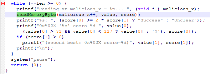

- 首先申请一块内存,并写入如下数据
- 获取secret和array1的相对偏移量malicious_x
- 循环调用readMemoryByte函数,分别将malicious递增值作为其中一个参数
- 调用漏洞函数,利用CPU的预测执行机制将越权读取的数据cache到CPU缓存中
- 由于array2[array1[x]*512]的值被缓存,所以代码中通过rdtscp函数计算指令执行时间来判断哪个内存页被访问过(缓存的字节被当做另一系列被预测执行指令访问的数组下标,被访问的数组同样是在CPU中被预测读取),从而推断出被访问的secret内存数据
- POC验证执行结果,读取进程内的机密数据
