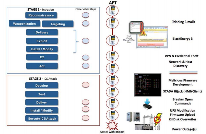

本次乌克兰断电事件中,攻击者首先通过“主题为乌克兰总统对部分动员令”钓鱼邮件进行投递,在受害者点击并启用载有BlackEnergy的恶意宏文档后, BlackEnergy在获取了相关凭证后,便开始进行网络资产探测,横向移动,并最终获得了SCADA系统的控制能力。
从而可以通过该系统,进行断路器操纵,并在攻击发生前,先使用KillDisk擦除入侵痕迹覆盖MBR和部分扇区的方式进行数据破坏,使得系统不能正常自启,阻止断电后的迅速恢复,此外据资料显示,Sandworm在发生攻击时还曾对客服中心发起dos攻击,阻止电力公司提前得知断电消息。

攻击过程大致如下图所示[6]

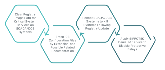

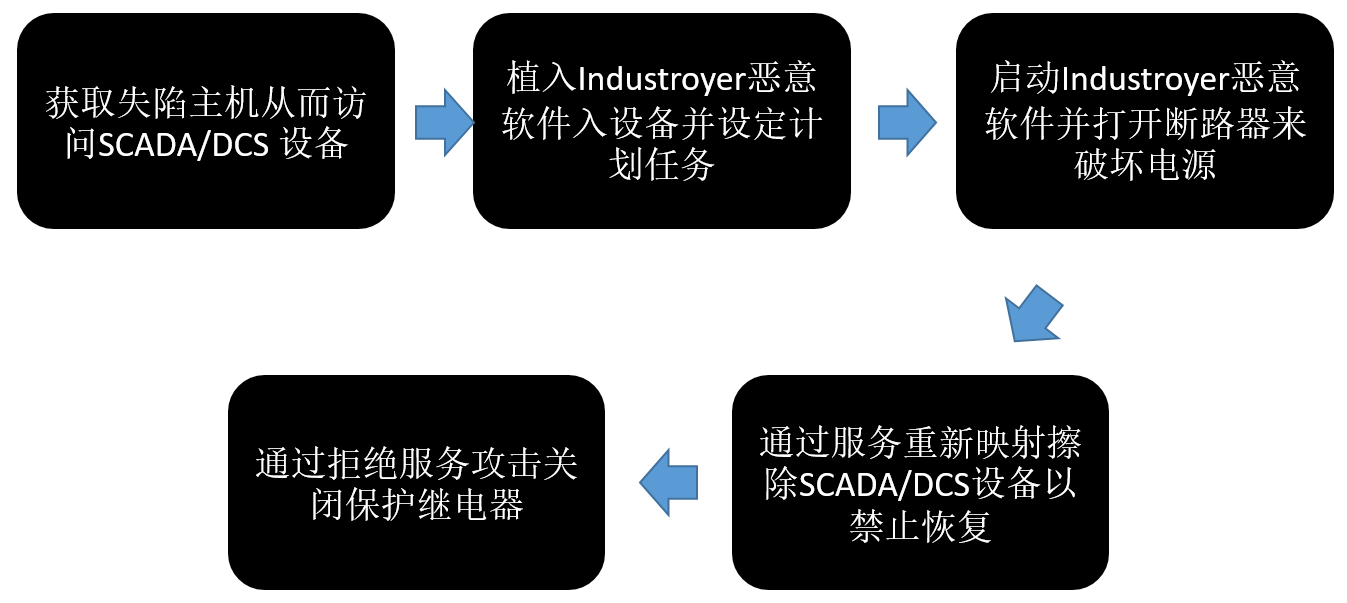

研究人员通过日志复盘了Sandworm组织的攻击方式,具体如下:
首先,Sandworm组织部署了Industroyer (Crash Override)恶意软件;
然后他们用它来攻击基辅北部一个电网的所有断路器进而导致大规模停电;
一小时后,他们推出了一个擦除数据的组件,并禁用了传输站的计算机,并防止工作人员监控任何站点的数字系统。
只有到那时,攻击者才会使用恶意软件的Siprotec的Dos漏洞模块,攻击对抗四个站点的保护继电器,同时打算默默地禁用那些监控故障情况的安全设备,从而可以使得工作人员根本没办法发现故障原因。
Dragos分析师认为,其最终目的是让Ukrenergo工程师通过匆忙重新启动该站的设备来应对停电。
然后,通过手动操作,在没有保护继电器故障保护的情况下,它们可能触发变压器或电力线中的危险电流过载。潜在的灾难性破坏,将导致对工厂能量传输的破坏,从而可以比仅停电一个小时的时间更多。同时,它也可能会伤害在电厂的工作人员。
